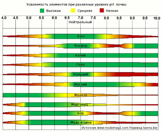

Оптимальный pH для каннабиса, при выращивании в земле: 6.0 – 7.0
Оптимальный pH для каннабиса, при выращивании на гидропонике/кокосе: 5.5 – 6.5
Таблица для земли:
