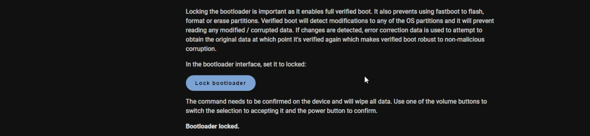

Прошивка завершена, теперь заблокируем загрузчик, для этого нажимаем на сайте кнопку "Lock bootloader", выбираем "Lock the bootloader" на устройстве и жмем конпку включения, устройство перезагрузится и мы увидим, что загрузчик снова заблокирован

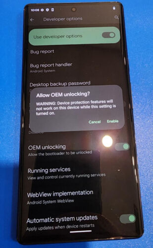

Затем переходим в пункт "System", а там в пункт "Developer options" и включаем опцию "OEM unlocking", при этом смартфон должен быть подключен к интернету!

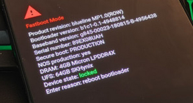

Теперь выключаем устройство и включаем его одновременно зажав кнопку включения и уменьшения громкости, таким образом мы загрузимся в режиме fastboot и увидим надпись о том, что загрузчик заблокирован

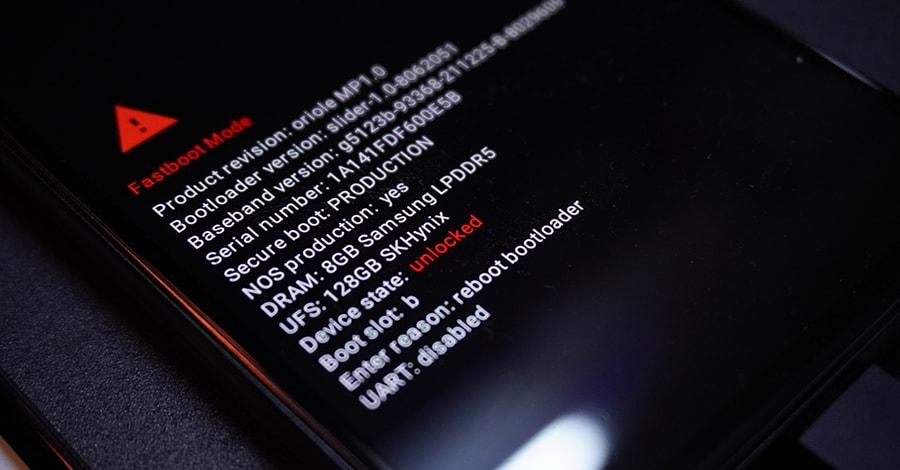

На устройстве кнопками громкости выбираем пункт "Unlock the bootloader" и нажимаем кнопку включения, после этого устройство перезагрузится и мы увидим, что загрузик разблокирован

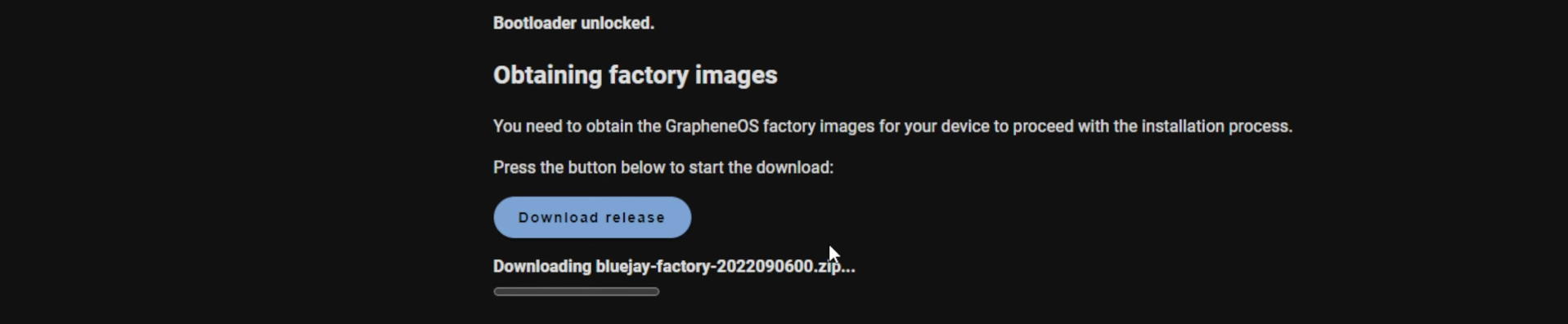

Теперь на сайте нажимаем кнопку "Download release" и ждем окончания загрузки прошивки

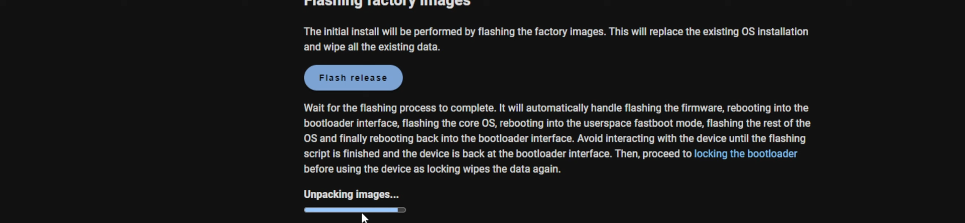

После завершения загрузки нажимаем кнопку "Flash release", после этого пойдет процесс прошивки устройства, оно несколько раз перезагрузится и потом снова войдет в режим fastboot
